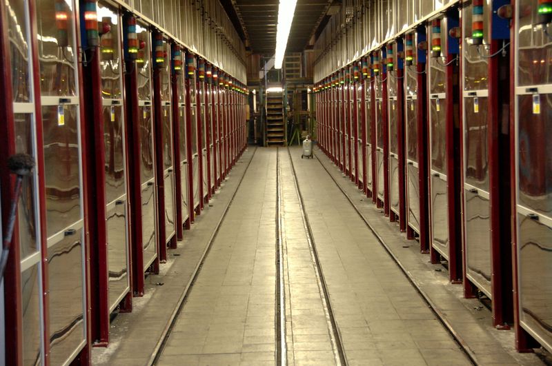

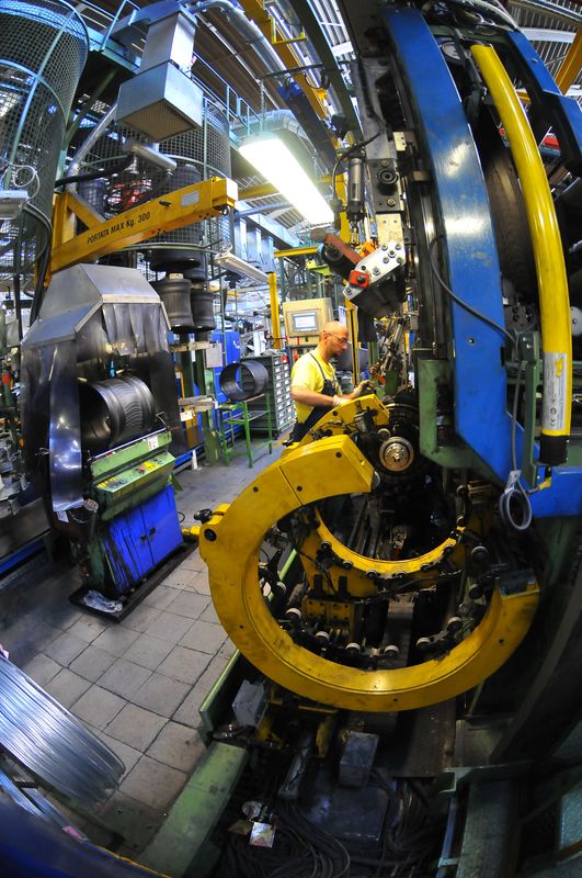

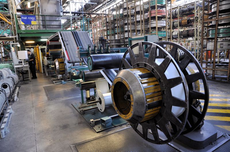

In breve, in modo probabilmente poco preciso e tecnico, proverò a descrivere il processo produttivo. Purtroppo non è stato possibile fare foto, ma ci hanno fatto avere qualche immagine ufficiale, che ho pubblicato qui sotto.

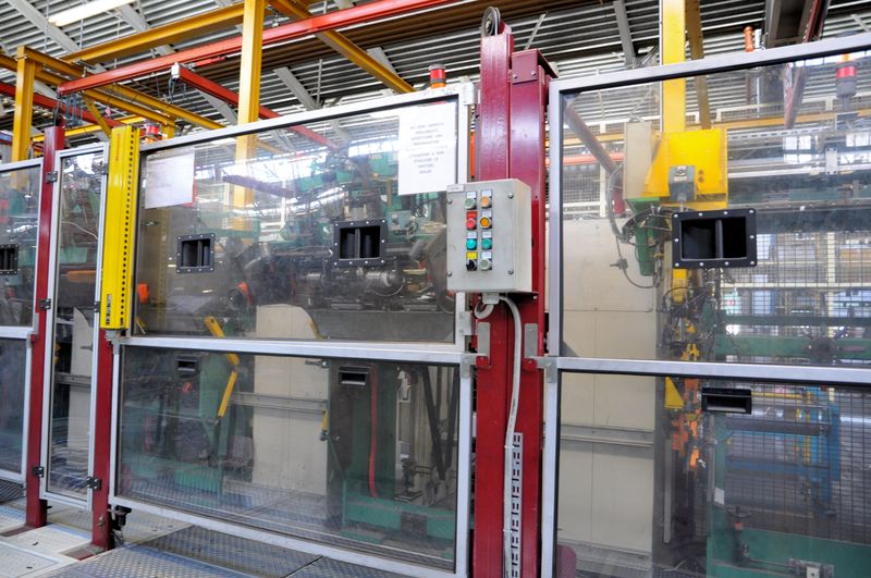

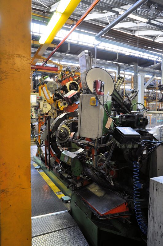

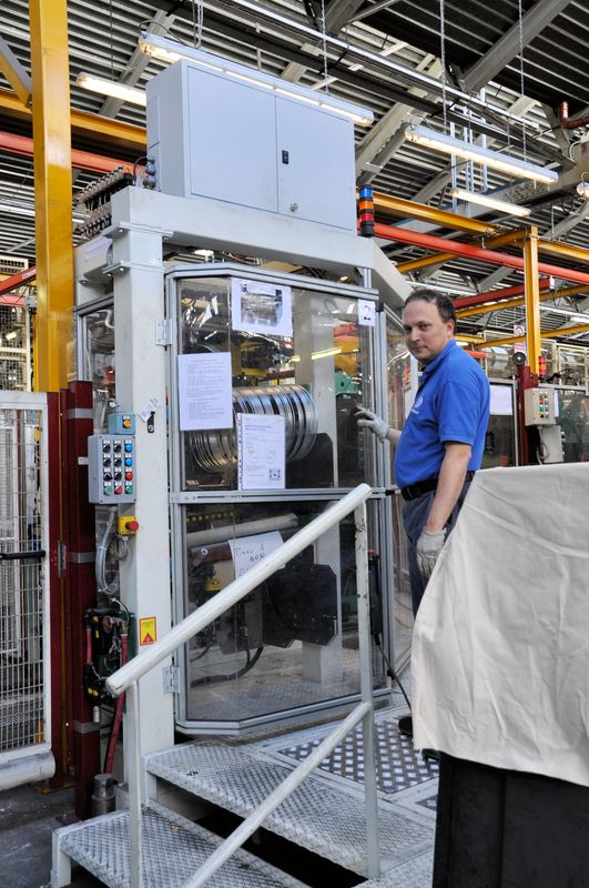

Su un tamburo cilindrico rotante, di circonferenza variabile controllata, vengono posti da appositi macchinari vari strati di gomma con varie mescole (a seconda del tipo di pneumatico che si vuole realizzare).
Il primo strato è quello impermeabile che ha la funzione di "camera d'aria", ossia, lo stato che permette all'aria gonfiata nello pneumatico di non uscire e rimanere all'interno. Vengono poi aggiunti strati di fibre di acciaio o altro materiale (es kevlar) per dare resistenza alla struttura dello pneumatico. Quindi vengono posti ai 2 lati 2 strati di gomma che ospiteranno al loro interno i 2 cavi di acciaio che costituiranno il rinforzo laterale del bordo di protezione. Una volta messi sul tamburo questi 2 anelli di acciaio, il tamburo viene gonfiato, in modo che la carcassa aderisca ai cerchi di acciaio. Quindi i lati vengono ripiegati e sovrapposti ai 2 anelli di acciaio. Seguono altre fasi in cui viene tolta l'aria residua tra gli stati ed in cui vengono aggiunti nuovi strati di "gomma" ed in cui si tagliano i residui indesiderati ai lati del cilindro. Alla fine, il cilindro di gomma disposto sul tamburo e che forma la carcassa, viene compresso ai lati, in modo da creare le 2 spalle laterali dello pneumatico.
Una volta preparata la carcassa, questa viene poi portata al reparto di vulcanizzazione, dove, disposta in appositi clave verrà pressofusa la parte del battistrada, con forma e mescole differenziate a seconda dello pneumatico che si vuole ottenere.
Gli pneumatici finiti passano poi al reparto del controllo qualità. Vengono controllati tutti ad uno ad uno. Quelli particolarmente difettosi vengono eliminati, mentre quelli con piccoli difetti vengono messi a posto prima dell'immissione sul mercato. Il processo non è a campione, ma ogni singolo pezzo viene sottoposto a controllo, in modo da garantire la massima sicurezza del consumatore finale.
Singolare anche la nuova modalità di accatastamento degli pneumatici per lo stoccaggio. Non più su pallet, ma in un intreccio studiato che ne ottimizza lo spazio e ne impedisce i furti. Il tutto viene fermato da un film di plastica trasparente.
