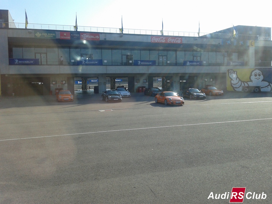

EVENTO in SPAGNA:
Stupendo
Perfettamente organizzato
La gentilezza e presenza di tutto lo staff Michelin (e ringrazio Rossana Pasini per Michelin italia) a partire dalla presa in aeroporto linate fino ai saluti nel parcheggio dell’aeroporto linate è stata eccezionale
La professionalità e l’esperienza del team tecnico in pista e la passione e professionalità dei piloti nella pista di Aragon è stata enorme
Bellissimo il trattamento in hotel e i posti stupendi.
Tutte queste cose assieme mi rendono davvero orgoglioso di aver fatto parte di questo team. GRAZIE.

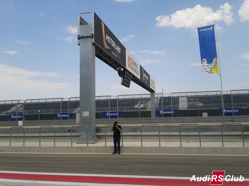

Alcune foto per ricordare questi 2 bellissimi giorni
Indimenticabili:
  • Le persone nel furgoncino verso l’hotel. Un gruppo di “fulminati” stupendo
  • Rossana professionale ed esperta
  • Paolo del Club BMW passion italia
  • I tecnici giovani ma espertissimi dello sviluppo di questa gomma incredibile
  • Gli staff francesi e spagnoli di Michelin a cena

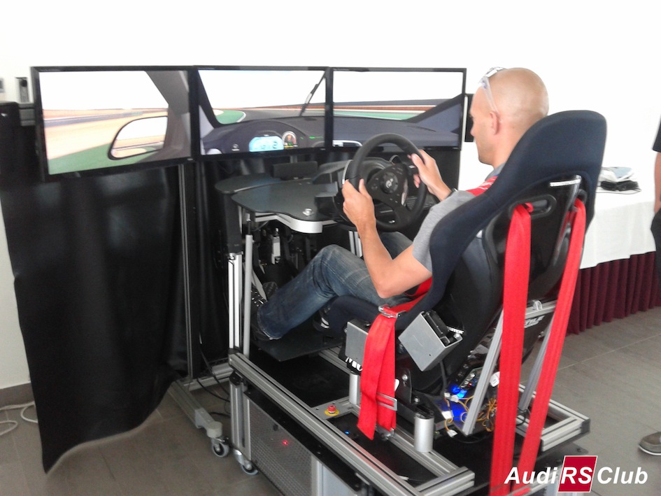

  • Il simulatore: importantissimo per me. Mai vista la pista di aragon e mai posseduta una gt3 (il mio sogno lontano; la mia piccolo TTRS s.tronic è efficace, ma ben lontana da quel sogno incredibile)
  • L’esperienza in pista

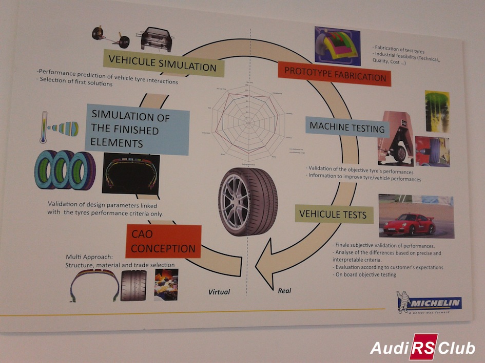

  • Il team di progettazione
  • L’incredibile set di strumenti usati per avere un riscontro numerico dei feeling dei piloti e dei progressi fatti
  • La differenza in pista tra le 2 gomme “vecchia” e “nuova”

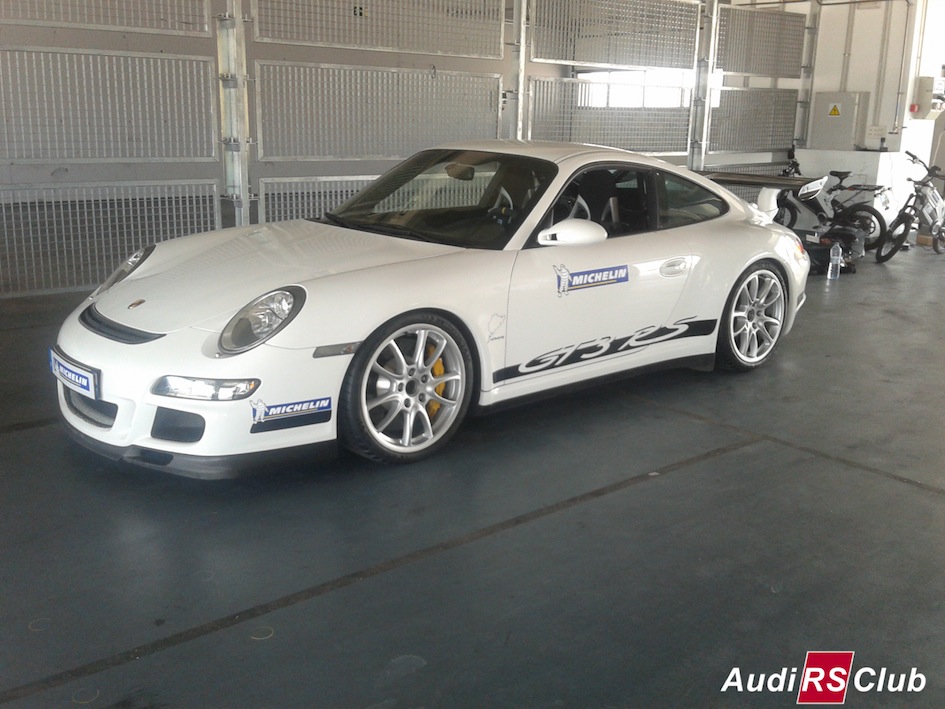

  • L’abilità necessaria per spingere forte su un 997 gt3 rs mk1
  • Il suggerimento di Gary Marsh (UK) quando, capendo che ero “insicuro” pre-guida gt3, sapendo che ero uno dei pochi NON proprietario di GT3 si avvicina a me e mi dice: “IVO, DRIVE IT LIKE YOU STOLE IT ! THIS IS THE BEST AND SAFER WAY WITH GT3 !!!”
  • La STUPENDA estate rovente a Saragoza… con vento caldo tutta la notte
  • La notte dopo il gt3… sveglio senza sonno. Io mi addormento anche sui sassi… ma questa esperienza mi ha lasciato UUU-AAA-III nelle orecchie tutta la notte…. Che bel ricordo…. Fuori sui gradini a sparar “axxate” con inglesi e olandesi….

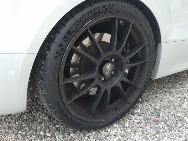

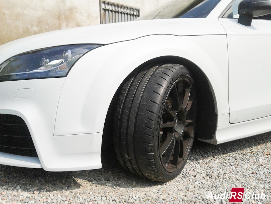

GOMME CUP 2 SULLA MIA AUTO
Ecco qualche foto:
Pilot sport cup 2
Pilot sport cup 2
Pilot sport cup 2

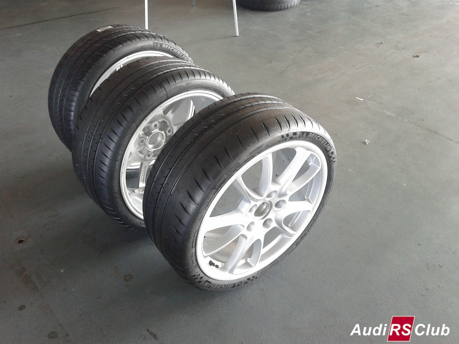

Gli pneumatici sono stati montati sulla mia Audi TTRS s.tronic year 2012, 4WD 2,5 turbo 340hp and 460Nm and 1400kg circa
Ho montate 4 nuove michelin sport cup 2 in 235-35-19 91Y
Questa auto non è performante come un GT3, ma il motore spinge parecchio e il peso che grava sui pneumatici è consistente per stressarli a fondo.
Però il consumo pneumatici di quest’auto, se paragonato a GT3 o M3 è davvero basso ed equilibrato, sia tra i 2 assi, sia sulla superficie pneumatico (esterno, centro, interno)
Il setup poi della mia auto è completamente originale con appoggio a terra praticamente piatto.
L’auto è sostanzialmente OEM e l’utilizzo prevalente è per fare track-day amatoriali principalmente al Nurburgring, SPA-francorchamps, Balocco ed alcune altre.

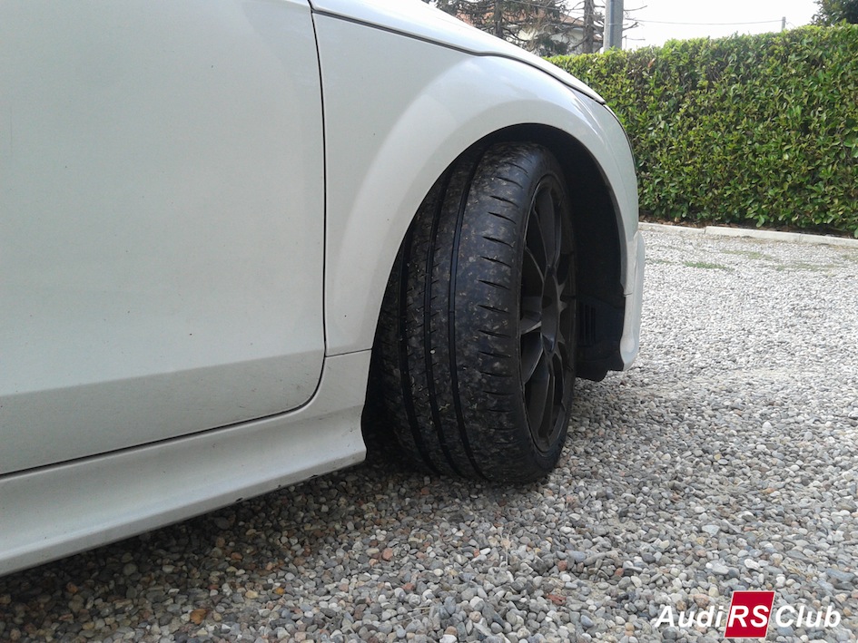

Vita del pneumatico nell’uso sportivo:
Questa è una caratteristica davvero importante del CUP2, soprattutto se paragonato alle versioni precedenti.
Ecco la loro vita cronologicamente
  • 4 sessioni in SPA-FRANCORCHAMPS (30 minuti l’una) al Aug.2th a piu di 30°c asciutto, girando normalmente attorno ai 3 minuti con  best lap on 2.57 (seguirà video), quindi più di 30 laps per circa 220km
  • 3 giorni in agosto alla nordschleife con temperature tra 20 e 30° C e totali 18 laps (dovuti ad incidenti) circa 360km. BEST LAP TIME DA SEMPRE 7.58 BTG
  • 1 giorno in Monza a metà Settembre dry a 22° C circa 1,5 ore di pista con tempo medio attorno a  2.15, quindi circa 35 laps per 200km
  • 1 giorno a Balocco (Fiat-proving-ground) dry a 16°C quasi 5 ore di pista, quasi 400km (con langhe track molto aggressive per le gomme di sinistra, purtroppo)
  • Novembre al Nurburgring: 1t novembre dry con 10 laps a 8°C quasi 200km e gomme praticamente finite
  • Novembre in Nurburgring: 2-3t november con 12 laps a 6°C circa 240km; Ho fatto I primi 4 giri con le CUP2 (circa altri 100km) poi a causa della tanta acqua di quel weekend e della poca scolpitura ho dovuto mettere gomme nuove (in modo da non assumente grossi rischi) e ho trovato Dunlop Direzza 03G. Purtroppo il brutto tempo la non mi ha permesso di portare alle tele le CUP2
  • In aggiunta alla pista queste gomme CUP2 hanno fatto da fine luglio ad inizio novembre più di 5000km sportivi. Potrei definirli “km allegri”….
Direi: 2500km autostrada da-a Nurburgring, 1000km facendo passi  alpini, 1500km città ed extraurbano
